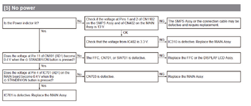

Resulta que hace un par de meses mi equipo de música Pioneer X-EM 11 dejó de funcionar de un día para otro. Cuando lo conecto a la corriente el piloto rojo de standby se enciende, pero eso es todo lo que hace. No responde a ningún botón ni se enciende el display. ¿Es posible que esté relacionado con que se haya ido la luz estando conectado a la corriente?
Por hora sé que la fuente de alimentación da los 13 V que debe dar y que al botón de encendido llegan 3V.
No tengo muchos conocimientos en electrónica, así que no sé por dónde empezar. He limpiado el interior y no he visto ningún componente en mal estado.
Cualquier mínima ayuda es bien recibida.
