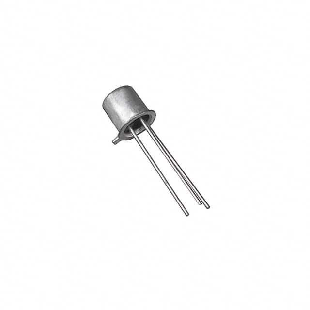

Hola, capaz ya es tarde pero necesito encontrar un reemplazo para un transistor usado en la fuente de encendido de una lampara de bajo consumo alimentada con 4 pilas D, que son las mas grandes creo. El circuito es sencillo, usa un pequeño transformador, con un oscilador hecho con 2 capacitores, 2 resistencias y el transistor ese. Gracias, Javo
si son medios raros,pero se consiguen fácil,se usa mucho en transmisores,osciladores
aca una imagen
pero tambien ay con el encapsulado común
aunque son mejores el de metal
