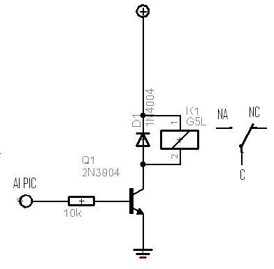

La duda es en relacion a una salida de proposito general del ESP8266, bueno la situacion es que si seteo ese pin a HIGH la salida de voltaje es de 3.3vdc a 1.8mA, cuando ese mismo PIN se setea a LOW la salida es de .06vdc a .4mA, con el pulso alto el relay se acciona, pero con el pulso bajo debido a que no es completamente 0 el relay queda en un estado extraño y no hace nada, mi pregunta es que dispositivo o circuito me podrian recomendar para eliminar ese voltaje y corriente cuando el pin se setea a LOW? no se si exista algun dispositivo o se pueda crear un circuito donde pudieramos decirle si el voltaje es mayor a 3vdc dejalo pasar si es menor de 1vdc que la salida sea 0:confused:. Muchas gracias por su ayuda:apreton:.

Si es este el relee o similar y lo conectaste directamente, posiblemente hallas destruido la salida del dispositivo.
Debes intercalar entre el dispositivo y el relee un transistor que provea la corriente que requiere la bobina del relee y además un diodo (freewheeling) de protección para el transistor.
Fogonazo tiene razon, no puedes conectar un rele directamente, debes de utilizar un circuito como este.
Obviamente el voltaje en la terminal " + " debe ser el correspondiente para excitar a la bobina del relevador.
espero y se resuelva tu problema. Saludos!
