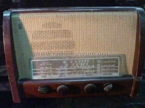

Te acordas el año de fabricación?
Decime si esta es

Exato esta es la radio!! la rescate de una habitacion donde guradaban las herramientas para la huerta y se criaban los pollitos para el gallinero Jaja. La limpie a fondo me costo ponerla en marcha, pero ahora camina muy bien:cool:, el indicador de frecuencia que es de vidrio se perdio por eso pienso hacercelo. Muchas gracias, la verdad necesitaba el esquema porque reemplaze algunos componentes pero no se si son los correctos porque donde estaba las lauchas y ratones hicieron estragos masticaron todo:cry:, la habia visto en radiomuseum pero no podia ver el esquema (la radio me parece del año 47). Ultimamente saque de un desarmadero y de un campo, una radio philips mas vieja que esta (las valvulas que utiliza son octales) y una general electric, mña pongo los modelos para que me ayuden con los esquema y volverlas a la vida.

En radiomuseum solo esta el esquema, este el manual original de ese aparato

Yo lo tengo pero no lo iva a poder scanear asi que se lo pedi a Pablo, pero no son iguales con el modelo AL-E20U.
Echale una mirada esta el circuito y las instrucciones para los ajustes e incluso como va el hilo del dial.... Es el que entregaba Philips Argentina a la red de servicio técnico y talleres autorizados
Muchas gracias, rey julien y pandacba!!! gracias al esquema pude terminar de cambiarle los componentes que puse porque la mayoria estaba errado, se escucha mucho mejor y sintonisa de diez!!!. Odio pedir tanto pero son mi unica fuente de esquemas, las dos radios que mencione anterior mente son: una g.e.c (general electric company, supon yo que fue fabricada en inglaterra) bc 6540, tiene muchos cables desconectados y a esta tambien la agarraron las lauchas !!!se llevaron algunos componentes!!; y la otra es una philips al-846-vh de fabricación argentina, tambien le aparecen cables desconectados, esta radio tiene alimentacion de 220 Vac y 6 Vcc pero los cable de alimentacion desaparecieron y por empesar no se como alimentarla, y le falta hilar el dial.
