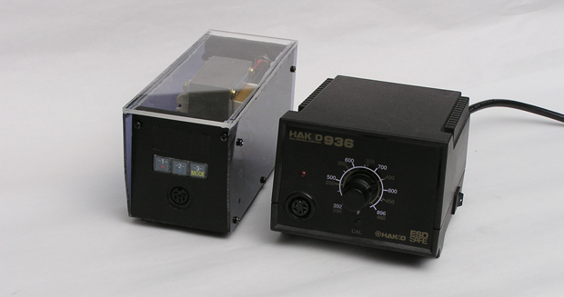

Estacion de soldadura casera compatible con HAKKO 907
Hola gente buenos dias!
Estuve buscando en el foro sobre como hacer una estacion de soldadura, pero solo encontre de aire caliente.
Me compre en china 2 soldadores Hakko 907 (24v 50w) a u$s12.

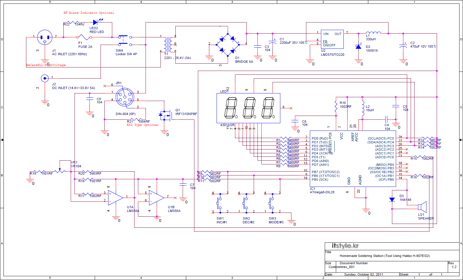

Investigando por internet, encontre este coreano que hace la estacion con un micro Atmega8 y un Mosfet.
Tengo pensado hacerlo con un 18F2550 o 18F4550, Mi duda y lo que me da vergüenza preguntar es sobre el mosfet :oops:, como esta funcionando e interactuando con el pin I/O del Atmega8 para que regule la potencia del Hakko 907?
Muchas gracias y aca les dejo la pagina, espero que les sirva a ustedes también y podamos compartir información para fabricar nuestras propias estaciones
http://www.itstyle.kr/project/10635

y un esquema me podriais facilitar? por el momento e visto que mi soldador funciona a 24Vac con control PWM,lo que e conseguido a sido esquemas para control de velocidad PWM con el integrado LM555 y un transistor de potencia con un diodo de proteccion para el bobinado del motor en paralelo con este,pero quisiera saber si me vale para mi proyecto para que funcione a 24Vac y con dicho transistor o poniendo alguno mas en paralelo con este y como conectar el soldador,ya que no es lo mismo que el motor ''creo yo!''
20140802_204634.jpg no se ve muy bien,pero e modificado un poco este esquema con la fuente de alimentacion conectando la resistencia del soldador,cualquiera que sepa un poquito me podria decir si es valido?
a la entrada se conectan 24Vac y es rectificada por el puente de diodos para alimentar al lm555 y sus componentes asociados el transistor es un IRFZ44,la linea mas oscura pertenece a la alimentacion de 24Vac mientras que las de por debajo es de 24Vcc probeniente del puente rectificador,los 24Vac van a la resistencia del soldador y este al transistor,podria funcionar?? no quisiera volver a quedarme sin soldador y estoy desesperado por montarlo en una placa protoboard y hacerlo funcionar para asi hacer su circuito impreso y tener ya mi soldador que tanto apuro me da el pobrecito sin tener culpa,jejeje...gracias por todo
Si , el 555 trabaja hasta 12 V excitando un transistor npn o un mosfet N alimentado desde los 24 V (y)
Buscá que hay un millón de diagramas

hola compi..y ahora que lo pienso...e modificado tu esquema tambien con la fuente de alimentacion basicamente como dije en el esquema que subi anteriormente,pero añadiendo un regulador 7812..y a la salida del transistor e conectado la resistencia del soldador sin ningun tipo de diodo en paralelo ni con el transistor,tendria esto algun problema en el funcionamiento? tanto lo de los diodos y a la salida poner los 24Vac??? 20140802_230126[1].jpg
y lo que decia que pensaba al principio..era sin en vez de alimentar la resisntencia del soldador a 24Vac..lo hiciera a 24Vcc del rectificador,,y no tuviera nada que ver que la alimentara a 24Vcc del cargador universal del pc,y se quemara porque no era PWM y pudiera funcionar con 24Vcc..no se si me e explicado bien.ante todo gracias nuevamente
vamos!! que si es obligatorio alimentarla a 24Vac en vez de con DC
no se donde sacaste eso de que ay que alimentarlo solo con 24 vac ,
la resistencia solo se quema si la dejas mucho tiempo calentando al máximo .no importa si es alterna o continua

,,recien medi para sacarme de la duda y mi 555 esta alimentado a casi 20 volt y esta funcionando bien(la hoja de datos dice 15 volt max),de fuente tengo un transformador de 15+15 volt vca y use el pwm que puse mas arriba
la resistencia se quemo nada mas ponerla a 22vcc con la fuente de alimentacion universal de un pc portatil asique no creo que se calentara mucho ya que la resistencia del soldador funciona a 24v,aunque imagino que lo que quieres decir esque fue fallo mio al no tener un control pwm.y seran cosas mias lo de vcc y vac,pero me parecio ver por algun sitio que este tipo de resistencias del soldadaor 907A estilo Huakko,Aoyue,etc etc.. funcionan a 24vac
me podrias decir si esta resistencia esta funcionando con Vac?? ''Si no me equivoco'' ''Creo que si''..devido al triac..
No e hecho este esquema porque no tengo como soldarlo en un circuito impreso adecuado,por eso el tener que hacer uno mas simple para hacer funcionar mi soldador desde una placa protoboard,..
y lo dicho,seran cosas mias que funcione a Vac este tipo de resistencias,como dije al principio me extraño que con 22Vcc se quemara..ya que..'' es una resistencia'' y como tal..no deberia importar el tipo de voltaje en este caso,pero ya me di cuente de que no tenia el dichoso control PWM que se requeria. ;)

no importa si a la resistencia la alimentas con dc , lo importante es que puedas controlar la corriente que le das,de otra forma se quema ,bien podrías alimentarla con 48 vdc ,siempre y cuando le controles la corriente,
ok..entendido y gracias a ti por colaborar y ayudarme..otra pregunta es si el TL431 lo sustituyo por un 7805 hubiera algun problema,ya que veo que se usa como regulador para que de a la salida 5Vcc,lo que no se es si tiene alguna otra funcion y si esta hay es por algo mas que regular a los 5Vcc.

no veo el porque no pueda reemplazarse el tl431 por el lm7805
y con respecto a la otra pagina, se pregunta en la otra pagina
PD:
estuve mirando con mas detalle el esquema y no se puede reemplazar el tl431 por el lm7805 , es por la tensión máxima de entrada del lm7805 ,
a no ser que se use un transformador con una derivación de 12 volt
arme el pcb y esta mal el esquema , terminal 4 del lm324 es +vcc y el 11 es gnd ,en el esquema esta al reves,tambien los terminales 12 y 13 están invertidos
también esta mal la parte del conector del sensor,no sirve el esquema este asi como esta,
