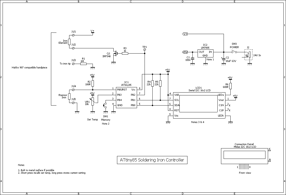

Sin querer encontre este diagrama, bastante sencillo con LM358. y me acorde de este hilo.
De la misma pagina con micro-controlador y panel lcd, tambien hay otras 2 versiones, y el codigo para el micro, incluso el archivo para la impresion 3D, del cuerpo de la base.
Pagina original SolderingStation
