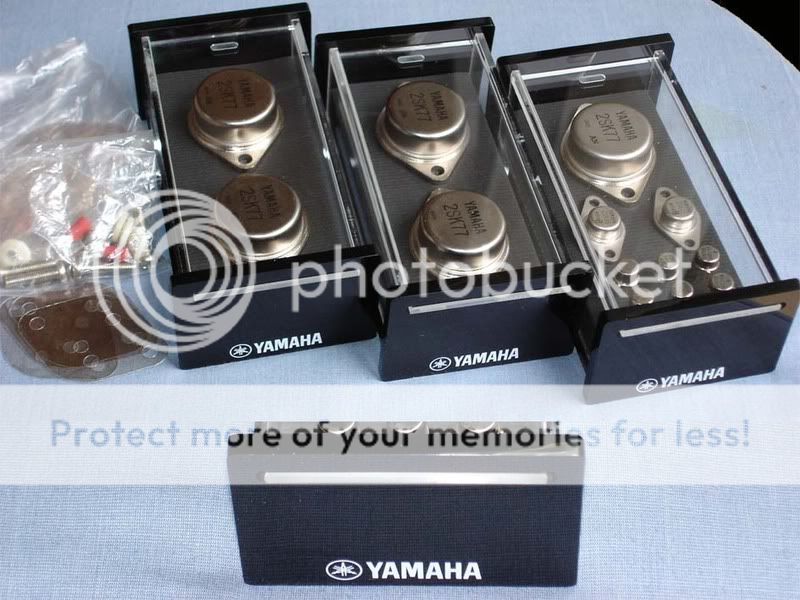

Lo que hace es utilizar buffers (TR121-124) desde la etapa de ganancia de voltaje, utiliza 2 diodos en serie para obtener una pequeña polarizacion en ellos.Ya que estan hablando de amplificadores poco convencionales, por aquí tengo el diagrama de un amplificador Yamaha B2 que me llamó bastante la atención la forma en que maneja los MosFETs de salida.
Gracias por la aclatoriaPor cierto, utiliza FET de salida y no MOSFET.
Si quieren ver algo atipico, hay una pagina japonesa donde utilizan dispositivos SIT (2SK183) como elementos de salida.
