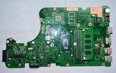

Tiago por ejemplo las placas X554L y las mas modernas, ya no cogen la tension de una pila.
Las serie F55x tampoco llevan pila y los ultrabook que estan saliendo, salen sin pila en varias marcas, el circuito RTC se alimenta en algunos equipos de una tensión que sale de bateria.
