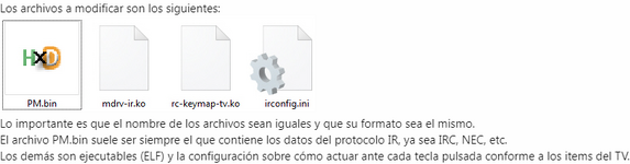

@Darkbytes hermano, en un firmware que desempaqué (para la placa TP.MS388.PB802) no encuentro el irconfig.ini. Es posible que no exista o que esté en una partición distinta a tvconfig?

en un firmware que desempaqué (para la placa TP.MS388.PB802) no encuentro el irconfig.ini. ¿Es posible que no exista o que esté en una partición distinta a tvconfig?
No siempre están todos los archivos, a veces suele faltar uno o dos, pero puedes probar con los que están y los que tengas.

D@rkbytes hermano, tengo el siguiente problema al tratar de cambiar el IR en un firmware... a la hora de actualizar me da esto:
16384 bytes read
reading /allupgrade_msd338_4G_ref55.bin
10518560 bytes read
** Bad Signature on 0:15: expected 0x5840, got 0x0000
Error >> end searching partition
storage is empty
¿A qué puede deberse?
Para saber lo que está pasando es necesario que nos digas con detalles cómo estás realizando el proceso.
Siguiendo los pasos del primer posteo en este tema. desempacar un fimware de actualización/recuperación, la partición tvconfig solamente para intentar cambiar el control remoto. Puedo desempacar la partición, extraer el contenido, crear la imagen ext4, elimino los archivos relacionados con el control remoto, los sustituyo por los que quiero poner, copio todo a la partición ext4 con el disk genius y vuelvo a empaquetar. al intentar actualizar me da el error de firma que puse.

Utiliza la última versión de MSUT (v3.1.0) porque ya tiene todo lo necesario para desempacar y empacar EXT4.
Con esa aplicación ya no tendrás que utilizar aplicaciones extra ni montar la imagen.
Coloca un enlace con el firmware que estás usando.
  • tp.ms338.pb802.txt
    10.5 KB · Visitas: 2
Parece que estás recompilando todo el firmware o no estás editando las variables de entorno.
Recuerda que solo debes recompilar la partición que modificaste y dejar solo sus variables de entorno.
También debes adquirir el tipo de checksum para que se recompile con el mismo.
D@rkbytes me di cuenta que la versión que estaba utilizando reempaqueta las ext4. Probé y logré actualizar, pero no responde a ningún mando, ni siquiera a un universal sony RM-VZ220. Voy a hacer par de intentos más a ver... si no funciona el variar el mando no es tan simple o me falta algo. Saludos y gracias por el tiempo y la ayuda. comento resultados más adelante
Prueba la instalación que adjunto, va para control remoto SONY.
Si no funciona, podría ser porque los archivos no son compatibles.
