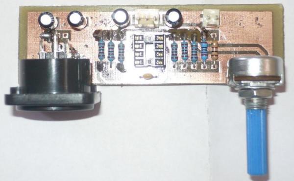

Hola, hace tiempo atrás había armado un pre para micrófono, y con la ayuda de usuarios del foro
logré mejorarla hasta donde sus componentes lo permitieron.
En esta ocasión tendría que construir una mini consola, ya que estoy en planes de comprarme
un micrófono profesional Shure SM58, el cuál viene preparado para conexión XLR.
De las mini consolas compradas no me convence ninguna, ya que son demasiado digitales
perdiendo la esencia clásica, y son casi irreparables.
Soy de la idea de fabricar todo en casa por placer, aprender algo nuevo
y que a futuro se pueda reparar sin complicaciones.
Estaba buscando por el foro y me encuentro con esto: https://www.forosdeelectronica.com/f34/prueba-op-amps-amplificadores-operacionales-116906/#post919710
quedé súper enamorado de ese arácnido, y buscando placas rescatadas de la basura me encuentro
que tengo algunos "4570C" :D después otros JRC4558D, TL082CP,
pero creo que estos últimos son medio pelo para este fin :rolleyes:
Aún no he encontrado algún diagrama para este integrado, si alguien tiene una base de la cual partir
estaría agradecido que la compartiera en este hilo, en el cual iré posteando los avances
de fabricación en el caso de que logre tener la info para construirla.

decime que WEB rusa es., capas que estoy inscripto y te puedo bajar mas datos
bueno ., che el archivo esta en un programa que tiene extencion .Djvu., que no tengo idea que programa es ., pero te baje las imagenes y te las comprimi .RAR ., aparte tiene razon en lo que te dice FOGO (y) (y) (y) (y) (y)
No se pueden agrandar bien, pero están mucho mejores que las que subí (y)
Al menos ya tengo una idea de cómo está compuesta :) muchas gracias :aplauso:

Ya he ido descartando circuitos, por ejemplo por el tema de impedancia de entrada...
Ahora qué pasará si coloco resistencias al 5% :confused: pasa que no voy a conseguir al 1%
¿Cómo obtuviste el pcb? es casi el mismo de ESP (y)
Le borré el conector y lo expandí un poco para que quede más claro el diagrama :rolleyes:
¿El pote de ganancia me modifica el volumen de entrada de la señal, o nada que ver?
¿De dónde podría obtener ese bendito integrado escurridizo? ¿Alguna video, equipo?
No pasa mucho.... con muy mala suerte tendrás un poquito mas de ruido con ganancias muy altas.
Yo usé al 1% para equilibrar las ganancias entre ambas "mitades" del circuito, pero si tenés un tester digital podés medir varias y seleccionar las mas cercanas. No es lo mejor y hay otros métodos, pero siempre vas a necesitar algunas R al 1% como referencias.
Un poco de ingeniería inversa...
:confused: :confused: :confused:
El pote de ganancia modifica la ganancia... y en resumen, trabaja como un pote de volumen sin estar en el camino de la señal. La mayor ganancia esá amontonada al final de la escala, así que puede ser un poco dificil de ajustar... pero todos los pre de microfono tienen esta característica.
Mirá... es un integrado mas conocido que Frank Sinatra y vale dos mangos. No sé por que decís que es escurridizo... por acá los conseguís hasta abajo de las piedras..
Tal vez puedas reemplazarlo por un 4580 que tiene propiedades similares... y si no, buscá en algun técnico de electrónica que haya reparado consolas de audio... como las de las radios y canales de TV.... en esos equipos suelen venir parvas de 5532
