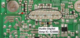

Saludos , ante todo no tengo mucha experiencia en electrónica , como reto decidí reparar un equipo Panasonic sa-akx32 el cual prende una luz roja alrededor del botón de volumen y más nada , desarmé, limpié, medí los autocopladores pensando que encontraría alguno estropeado y todos estaban bien , si alguien sabe donde podría estar la falla , gracias con antelación.

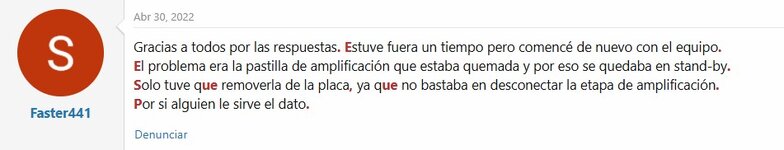

Gracias a todos por las respuestas. Estuve fuera un tiempo pero comencé de nuevo con el equipo.
E
l problema era la pastilla de amplificación que estaba quemada y por eso se quedaba en stand-by.
S
olo tuve que removerla de la placa, ya que no bastaba en desconectar la etapa de amplificación.
P
or si alguien le sirve el dato.
