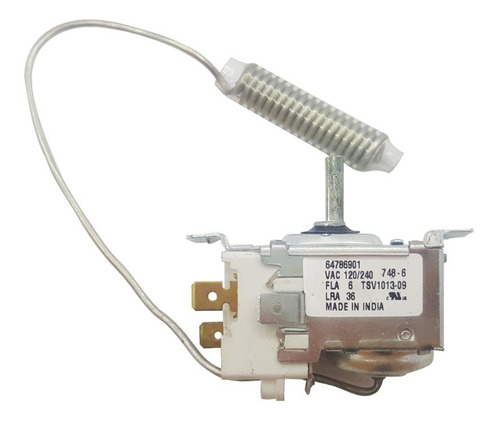

Datasheet , fijate los rangos de temperatura y el diferencial de temperatura entre parada y arranque , con esos datos buscá uno igual.
Me recomendaron que procuré usar uno original de la marca y mismo modelo para evitar fallas, ahora, lo que justo esta fallando es el modelo :(
Hola hellfire4. Buscá el modelo TSV 1013-09 en ML. Esa heladera vino con ese termostato también. Y es más fácil de conseguir. Trabaja con las mismas temperaturas que el que tenés. Sólo llega a 1 grado menos, cuando lo colocás en máximo.
Por ejemplo, acá... averiguá por el tema del envío..

Hola, te agradezco la data.
Si, lo estuve mirando, pregunte, y vi que tiene 2 contactos, y el de esta tiene 3, salvo que eso no sea un problema :)
Si la tuya es la de 2 contactos, podés ponerle el de 3. El tercer contacto es para las placas evaporadoras que vienen con una resistencia de descongelado.
Quise decir que ese termostato es de 2 contactos y el de mi heladera es de 3, justo como en la foto que antes subí :). Esteticamente y tamaño se ve igual ese termostato de ML, salvo ese detalle, por eso es que no lo adquirí.

:facepalm:.. Confundí el tercer cable, con el de tierra...Entonces, no sirve el que digo...

Si te das algo de maña, podés adaptarle éste. Por si no llegás a conseguir el original. Está complicado conseguir algunos repuestos.
Es de 3 contactos, misma temperatura que el original. Sólo que el capilar es más largo, y vas a tener que hacerle el rulito en la punta, y forrarlo. Por lo demás, trabaja igual.
Si calza bien, lo del rulo no es problema, la heladera no es mía, ese es el tema.
El anclaje es el mismo.
Bueno punto, de momento he hecho el puenteo, la he conectado a una zapatilla, esta todo cerrado para adquirir un temporizador y mañana es domingo, de manera que será vigilándola.
Si ese calza bien, calculo que lo de hacer el rulo no seria mucho problema, y usaría el mismo forro (que mal que suena eso por estos lados XD) del termostato que anda mal y lo sellaría. Agradezco la data :)

Pues a falta de pan, he iniciado el tramite para adquirir el termostato que me han recomendado, y se agradece mucho por el dato :). Como rulo no tiene, pues será cosa de sacarle el forro aislante blanco al mismo, y observando el termostato que anda mal y con un destornillador mas o menos a medida, hacerle manualmente el rulo, y luego agregarle el forro :).
Ya les contaré luego ;) (con fotos si se puede también) y agradezco también el aporte de todos los demás :)
El forro es para que se tome su tiempo en reaccionar y no reaccione inmediatamente por , por ejemplo , una apertura de puerta del freezer.
Justo pensado ¿me conviene hacer el rulo dejandole el aislante original blanco, o sacarselo dejando el cable pelado, hacer el rulo y agregarle el forro del otro termostato?
Ha llegado justo el repuesto, antes de lo esperado (mejor), efectivamente, mismo aclaje como me dijo pepelui01, y luego me pondré manos a la obra para sacar el dañando, observar su rulero y tratar de reproducirlo en el respuesto. Es la 1º vez que hago un cambio así y una adaptación de yapa encima, de forma que cuando me preguntaron si tardaría mucho respondí que no parece tan complicado, pero por experiencia se que a menudo ocurre que hay tareas que parecen ser rápidas y terminan no siendolas -onda cuanto tenía que perforar una pared para colocar taguros y la pared era bastante duro el hormigón XD-
