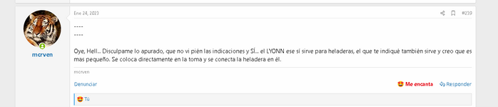

No, eso, sin duda, en su momento lo hablamos ante de tomar una decisión de cual adquirir, dado que supuse que no se le podía manda cualquier cosa, o sea, que fuese bien para heladeras, a ese mismo me refería.
El tema que lo que dijo Alex2040bR sobre los picos de tensión en G, chú, es bien cierto, por eso tome esa decisión de adquirirlo.
ese mismo adquirí

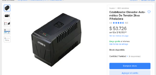

El precio del posteo de enero es antiguo, salía poco menos de eso cuando lo adquirí, esto ronda hoy en día
Ahora, si hace o no lo que dice de regular, me ha entrado en duda.

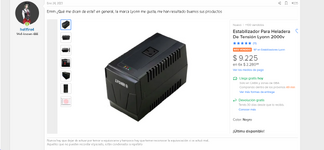

Aca lo encontré

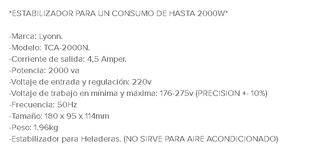

Aquí vamos: 1,96 kg.
Potencia 2000 VA. Por ende, si debe REGULAR una carga de 2000VA, debería tener a bordo un AutoTransformador o un Ferroresonante de 2000VA y, ese peso no se corresponde con el de un Transformador de esa potencia.
Precio aproximado en US$ 145. Caro si es un simple protector. Demasiado barato si fuese REGULADOR.
No sé que decir pero... las cuentas no cuadran...

No se que decir, el Lyon ese fue adquirido justamente tras haber consultado acá hace meses, por lo visto ha servido, dado que picos de tensión y cosas desagradables han pasado por acá, incluso es he visto el Led amarillo activo cada tanto. Busque de hecho que fuese de heladera antes de adquirirlo.
