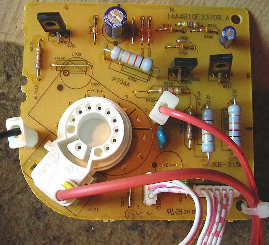

Me imagino que este problema de la imagen del Tv en verde sea la misma causa de porque mi TV se ve rojo la imagen, en que tarjeta debo acoplar el trasformador de 6 V? cual podria ser la causa de que se vea en rojo? que accion correctiva debo tomar?? saludos y gracias!!!
La placa trasera adosada al tubo tiene tres transistores , el del rojo podria estar en cortocircuito o no le llegan los 180 V al emisor. comienza por ahí.
Primero que todo gracias por la respuesta pronta!
Exactamente eso fue lo primero que hice, le esta llegando 95 V, que mas deberia medir, me parece que podria ser un capacitor perfectamente, que es lo proximo???
Primero tendrías que verificar si los 3 cañones emiten de la misma manera, una prueba rápida y simple es poner una resistencia de 1Kohms a masa de cada catodo, es un simple toque y visualmente veras toda la pantalla del color que estas poniendo a masa, si los cañones están en buen estado el brillo de los mismos serán iguales.
un transistor amplificador que tenga fugas (esto ocurre muy a menudo) provoca fallas como el exceso de un color respecto a los otros; antes de hacer cualquier prueba con la pantalla, debes verificar enteramente el circuito amplificador de color ( el que te mostró Dosmetro en la imagen) pero también debes chequear o mejor reemplazar el condensador electrolitrico de 250V 10uF para realizar un chequeo de descarte seguro. Saludos
Intercambiá el transistor rojo con el azul y fijate que pasa
acabo de cambiar los transistores....sigue la imagen en rojo!!!
next step?
ok hare la prueba, siempre sospeche esto pues si algun transistor estuviera en corte daria el mismo problema para cualquier otro canal de color. sin embargo un capacitor puede q tumbe la tension de los 3.
Mirá que si intercambiaste azul con verde , seguiría igual , asegurate que hayas cambiado el rojo
Parece que el tubo está en corto , intentá lo que te sugieren para eso.
Y cambiá si o si ese capacitor.
