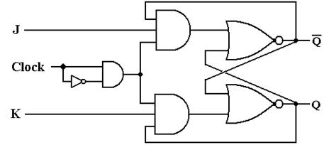

Hola a todos, les saludo con este mi primer post y con un tema que me viene volviendo loco desde hace meses, diseñar un flip-flop JK solo con transistores.
Soy nuevo en la electrónica, básicamente me aventé al ruedo hace 8 meses mas o menos y he estado aprendiendo de manera autodidacta, concretamente todo comenzo como curiosidad sobre "¿como funcionan las cosas?" y ahora es mas bien una pasion!. Respecto al flip-flop, la logica la entiendo perfectamente, de hecho he estado utilizando proteus desde el principio (para aprender), y en cuanto al diagrama lógico lo tengo bastante claro. Es ahora, que lo estoy llevando a la proto-board, que empieza lo divertido!. El flip flop rs es super sencillo y ya lo tengo, funciona. Es cuando quiero hacer las AND de 3 entradas que controlan J, K y la señal de Reloj, en donde todo se vuelve un desastre. La triple compuerta AND la intente hacer tanto con DIODOS como con tres transistores en serie... y lo que sucede cuando lo activo, es que siempre enciende en Q, al dar un pulso de reloj, pasa a Qnegado y de ahi no se vuelve a mover JAMAS!!!!. ¿alguna idea?
Hice rapidamente un dibujo en proteus de lo que tengo en mi protoboard para poder mostrarlo, aunque los resultados que tengo en proteus a los de la protoboard son un mundo de diferentes!
Nota: Las entradas JK estan conectadas al mismo switch, para que jk este siempre encendido y conseguir asi un Toggle en cada ciclo de reloj, pues mi intención es hacer un contador binario de muchos flip-flops.

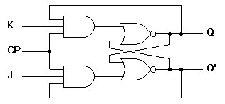

No he podido ver el archivo de proteus, pero por lo que he visto en la imagen de tu primer post, creo que quieres implementar con transistores un JK con un latch tipo RS controlando las entradas RS con puertas AND para convertirlo en un flip-flop controlado por una señal de reloj:
Este es el esquema que todos tenemos en mente de un JK. ¿Verdad? Yo en su día me volví loco hasta desistir implementandolo simplemente con puertas lógicas. Lo que nadie me explicó y ojalá en su momento alguien se hubiera molestado, es que este latch, disparado por nivel, es inestable en el nivel que activa la señal CLK. La razón es que mientras CLK habilite que las salidas Q y /Q se realimenten en las entradas S y R del biestable SR, el biestable va a estar cambiando continuamente de estado y cuando CLK pase a 0, el biestable se quedará enclavado en el estado "más estable" que encuentre o bien en un estado aleatorio, dependiendo del diseño de las puertas lógicas. Para que el JK funcione con el CLK disparado por nivel, el pulso de CLK debe ser más estrecho que el retardo de propagación hacia adelante de las puertas, lo que lo convierte en un flip-flop, o un biestable disparado por flanco. Lo normal es hacerlo mediante condensadores que estrechan el pulso. Aquí un flip-flop tipo Toggle a partir del esquema anterior, pero eliminando las entradas JK que siempre están a 1 y por lo tanto son redundantes como entradas hacia una puerta AND, y disparado por un CLK se que "flanquea" en pulsos más estrechos que el retardo de propagación de los transistores:
Otra forma más esquematizada a partir del esquema original:
La puerta AND tras CLK genera un pulso muy estrecho que dura lo que dure el retardo de la entrada negada de la misma AND.
Sin embargo esto depende muchísimo de que todos los componentes del flip-flop sean lo más similares posibles. Si uno de los transistores de las puertas tiene más retardo que los otros o se satura más, o se satura menos, el circuito puede no funcionar. Incluso el que funciona con condensadores, puede que el valor de los condensadores sea tan pequeño que los pulsos no lleguen a excitar las bases de los transistores o que sean de un valor tan grande que el pulso todavía quede presente tras el cambio de estado y se produzca otro cambio de estado.

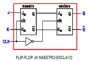

Lo ideal sería que implementaras un flip-flop JK mediante 2 latches SR uno que se activa con el nivel alto de CLK y el otro que se active con el nivel bajo. Esto es lo que se conoce como un flip-flop maestro/esclavo y es disparado por flanco ya que el último biestable toma el estado del anterior en el cambio de CLK justo antes de que el primer biestable cambie. Aquí el flip-flop JK maestro-esclavo:
Se puede implementar con latches RS o latches JK (ver que la diferencia entre un latch y un flip-flop es que el latch varia la salida con respecto la entrada con el nivel activo del CLK y un flip-flop varia la salida con el cambio de flanco de CLK)
