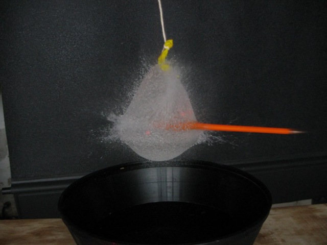

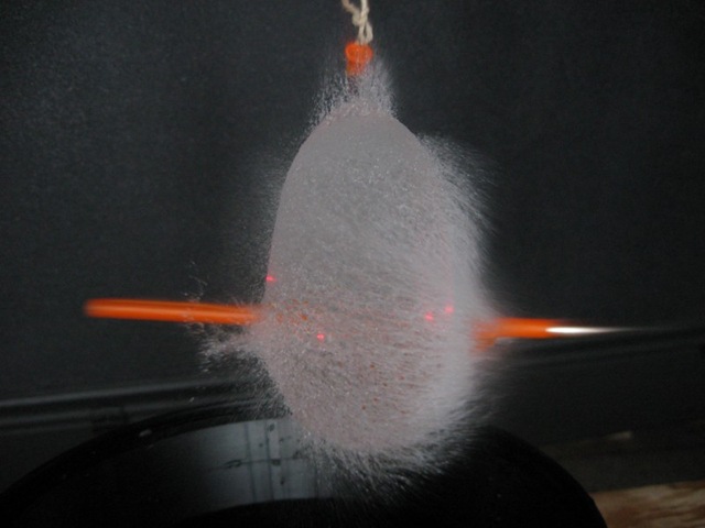

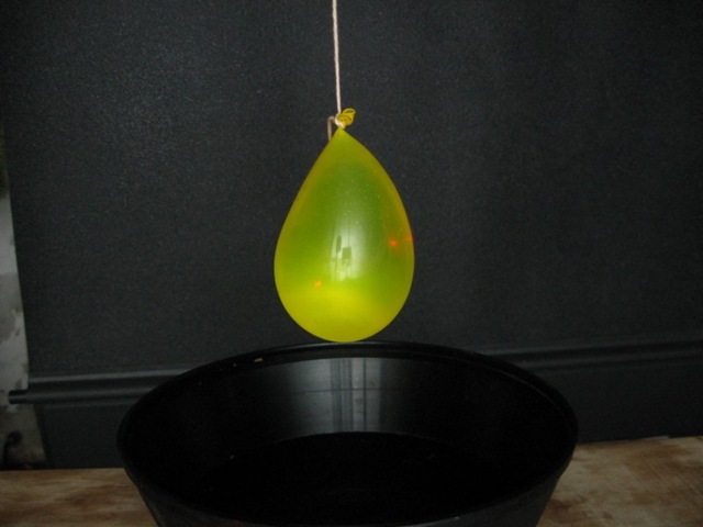

EsperandoFogo: estoy preparando mas fotos y un tutorial. Voy a tratar de complacer tu pedido
Me imaginé que era tal como se hacía tal como con las cámaras de películaPara estas fotos hay que hacer unos trucos, no se usa el obturador de la cámara para capturar a alta velocidad, sino el flash, se puede hacer alguna prueba con solo la cámara y un flash manual, por ejemplo fotografiar las aletas de un ventilador cuando esta funcionando al maximo. A la cámara hay que dejarla con obturador abierto, se saca de auto y se pone en Tv (time value) y se alarga el tiempo a unos 2 o 3 segundos, luego apagas todas las luces y disparas la foto, dentro de los 3 segundos disparas el flash manual, cuando veas la foto veras las paletas del ventilador como si estuvieran paradas. Se usan esos pocos milisegundos que dura el flash para congelar.
Una vez vi algo parecido para buscar fallas en neumaticos durante su uso en una fabrica , se ponia a rodar a una velocidad x y se iluminaban con una luz de xenon y se veia el neumatico detenido a pesar de que estaba girando, un uso del fenomeno estroboscopico algo parecido hiciste???
Te comentaba lo del flash porque se pueden lograr muy interesantes efectos con LED´ssabes que no compré el flash eh? . . .
