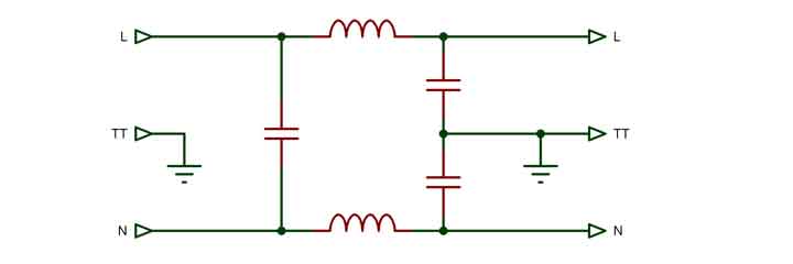

Creo que ya lo solucioné, simplemente le puse otro interruptor de 2 pines intercalado en el negativo de la alterna que llega a la fuente conmutada.
No solucionaste,,..... solo lo evitaste.... un pequeño curso de etica y moral seria bueno....
¿Serias capaz dde vender esa fuente a un familiar tuyo?? y por ttu poco sentido de responsabilidad puedas dañar la vida de alguien? o algo material?
y a que le llamas disyuntor?
también pude ser que ese enchufe no tenga tierra
y que la fuente tenga un filtro que la necesite
