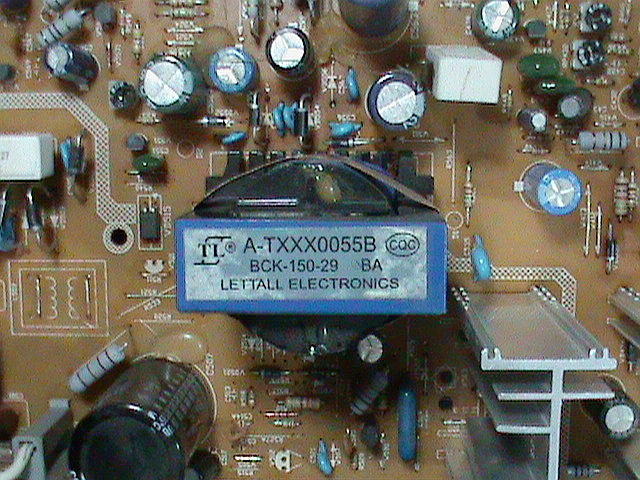

Fuente de pc muy rara
Es que ES un inductor.Desde cuando un transformador tiene un solo bobinado?? :eek:
No te confundas Jorge, que sí existen transformadores con un solo bobinado... Los autotransformadores. ;)
Se suelen usar mucho en reductores de 220V a 110V. Efectivamente, es un transformador de metal común y corriente pero con la diferencia que tiene un solo bobinado, con una derivación central. En los extremos del devanado conectás los 220V de red y en un extremo (neutro) y el medio hay 110V. Tan simple como eso, pero que existen, existen. :D
Ya lo sé Tavo :LOL:
Aun así un autotransformador se puede considerar como un transformador con 2 bobinados unidos a una parte común... pero no me irás a comparar eso con un simple inductor que no tiene ni derivación ni nada.. verdad? :unsure:

Y esos son los que hacen el corto al encender ¿No? Si lo quito no pasa nada ¿Verdad?
Tambien veo que hay un rectificador, que pasa la Alterna a continua ¿No?
Eee... No.A menos que estén en mal estado, cosa que dudo mucho.
Si pasa, te puedes cargar la fuente porque sin ellos estaría funcionando con corriente contínua PULSANTE, y eso no es nada bueno.
Entonces, el rectificador convierte en continua y es pulsante, después los condensadores la pasan a continua normal ¿No?
Pero entonces ¿Porque dan chispazo al enchufar y ademas de eso hacen que la tensión de la red Alterna caiga? Algo de cortocircuito hacen, ademas si pones unas 20 fuentes a la vez tiran el diferencial o el magneto

Jaja, eso no es un cortocircuito.A eso se le llama sobreintensidad.En este caso ocurre porque los condensadores demandan mucha intensidad en el instante de carga.Y no solo eso.Una fuente de PC es una carga relativamente reactiva (no sé hasta que punto).. por eso el chispotazo.
Lo mismo ocurre si conectas un motor de alterna o un transformador normal al enchufe.
Qué pasa en el momento de conectar un aspirador de 2000w?.Simple, consume mucho en el momento de arranque y por eso parece que ''se va'' la luz.

En teoría no tienen por qué darte corriente si están bien aislados eléctricamente de los transistores.
También es posible que tocaras algo más aparte de eso.
Y por eso también el inductor a la entrada.
¿Y los disipadores de la fuente deben de da corriente? Ya hace bastante tiempo toque los de una estando encendida y me pegaron un buen calanbrazo, la cosa es que no deben de dar corriente ¿Verdad?
Sí que deben, si las fuentes no están conectadas a un toma con tierra.
En la entrada tenés un divisor capacitivo casi siempre (en general, dos condensadores de 200-300V cada uno), cosa que te deja con una linda tensión en la carcasa (la mitad de la de red) a menos que la conectes a una tierra física.
Como los disipadores se conectan a la tierra de la fuente, quedan con la tensión que te decía más arriba. Eso es feeeeeeeeeeeeeeeo.
Hay algunas otras posibles configuraciones en esos primarios (casi siempre con un solo condensador), pero en todas se conecta en algún punto la masa con alguna tensión poco agradable al tacto. Se supone que siempre se conecta a tierra la carcasa. Malditas normas de seguridad eléctrica... :D
