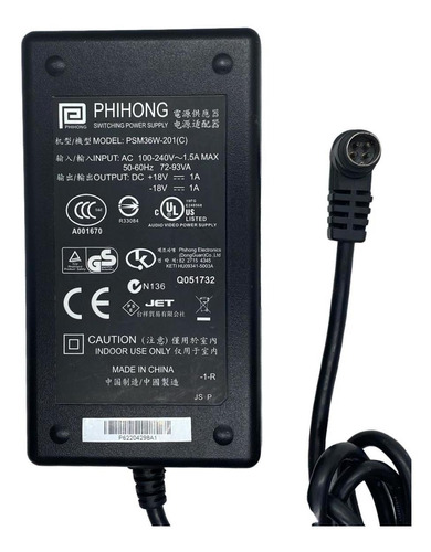

Hola buenas, gracias a todos por sus aportes, necesito si me.pudieran indicar que fuente de poder puedo hacer para alimentar este equalizador, ya que la que tiene actualmente (fuente swiching) recibió un alza de voltaje y no encuentro los componentes en mi país, entonces me gustaría si me pudieran compartir algún esquema de una fuente tradicional con la que pueda alimentar este buen equipo, quedo atento y muchas gracias por su ayuda....

Entonces un transformador con un secundario de 17/20 VAC por rama te irá perfecto.
Por el elevado número de operacionales yo le estimaria sobre 750mA por rama, como poco.
