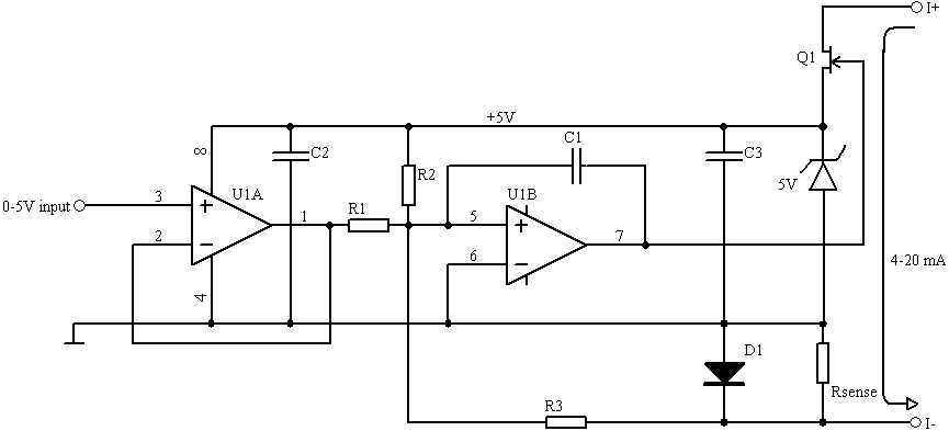

Estimados. Estoy armado para mi taller un generador de 4-20mA tanto con alimentacion de baterias como desde el propio lazo.
Me estoy basando en los circuitos del blog "industrialcircuits" en especial este esquema.
La consulta es, saben poder obtener la tension desde el lazo de 4-20mA activo para alimentar nuestra electronica de simulacion?
Por otra parte, adjunto el PDF donde esta el circuito de un equipo comercial de la marca RS donde figura la construcción y detalles de partes. Es a modo de ejemplo.
Saludos.-

La consulta es, saben poder obtener la tensión desde el lazo de 4-20mA activo para alimentar nuestra electrónica de simulación?
Mi respuesta e la siguiente, el circuito es de un transmisor a distancia de 4 @ 20 mA se debe alimentar con 24 volts y hay que intercalar una resistencia de presicion de 250 Ohms y se obtiene la caida de tension de 1V con 4mA y 5V con 20 mA. si usas una resistencia de 62,5 Ohms obtenes 250 mV y 1250 mV. tipico de Taylor Instruments.
La ventaja de este método es que la misma señal la podes poner en serie con un indicador y un controlador con una resistencia en cada instrumento.

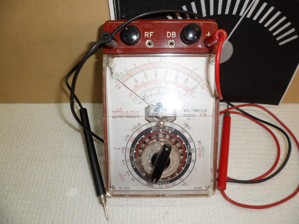

En mi caso solo 1, un Hansen FN identico a este
Regalo de mi padre (Año 1968 aprox) que en realidad no se quemó, sino que se daño la bobina y comenzó a rozar, creo yo producto del transporte, pero lo mandé a arreglar y quedó como nuevo.
Después tengo todos los multímetros que fui comprando "De puro vicioso", algunos funcionan mal las selectoras, pero todos funcionan :cool:
