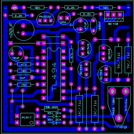

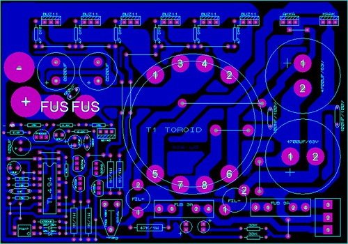

hola ke tal a todos!! veo ke las fuentes les quedaron de maravilla!!! :D:D felicitaciones... bueno aqui les dejo una fuente que apenas termine de armar y me ha dado muy pero muy buenas satisfacciones... :D:D anduvo a la primera y sin disipadores de calor ke fue algo que me alegro bastante... (pudo prender un foco de 100w sin problemas y con tan solo 3 volts de perdida por rama)tengo el UCD de dos mosfets a 400w trabajando con este inversor, en este diseño la frecuencia se eleva a 45khz (podes bajar o subir la frec... cambiando el resistor de 15k) y opte por modificar el circuito de el amigo seaarg (espero y no se moleste... ya que es para el bien de el foro ;)), la ventaja que posee es que se regula de 36 hasta 70 volts :D:D (solo que cambiando los capacitores por unos de mayor voltaje...) pero puedes bajar el voltaje requerido con tan solo un cambio de los diodos zener de 36 por un par de diodos zener de menos voltaje (la suma de el voltaje que soporte el humbral de los zeners sera el voltaje que habra en la salida mas la variacion de la resitencia del pot). Aclaro algo... las pistas que llegan a los mosfets y la parte de conmutacion de los mismos y tierra deben de ir reforzadas con bastante soldadura ya que por ahi pasaran hasta 30 amperes y eso no es joda. La entrada a positivo la hice para que entrara un calibre numero 6 awg o 8 awg... en mi toroide yo use --primario: 4+4 vueltas cal. 12 awg---- secundario: 21+21 cal. 16-- pero se puede cambiar a con alambre tipo --litz-- y a su preferencia.. si alguen tiene la amabilidad de pasarlo en PDF, ya que esta en ares seria de gran utilidad... saludos!!! (el diagrama despues lo termino)
algunas fotos :D:D
por cierto sin carga solamente consume .012 amperes..., en maximo hasta 35 amperes (con disipadores de calor) es de unos 400w RMS

ahora se puede usar un toroide de menos espiras en el primario? que transistores usastes
hola que tal amigo :D:D pues como tiene un optocoplador para detectar el voltaje en la salida... yo creo que a lo mas que puedes bajar serian 3+3 vueltas si quisieras demasiada potencia... pero eso implicaria ya usar cables en estilo --blitz-- ya que por ejemplo a mi ya me costo enbobinar el calibre 12 en ese toroide debido a el grozor que este tiene... ahora tambien tendrias que usar mosfets de mas potencia... los IRF3205 quedarian bien o los IRF1010 tambien... aparte de que tendrias que usar bastante soldadura para reforzar la parte donde pasa positivo, negativo y donde el toroide de entrada... pero en si... en si... si se puede... ya menos de 3+3 vueltas ya no recomiendo... saludos!!! :D
Hola, espero que alexcesarpalma no se enoje, les subo las imágenes del PCB para que las vean.

Si me explican como se hace ningún problema jijiji, nunca e subido archivos al foro y creí que se necesitaba ganar o hacer algo para desbloquearlo :S, Saludos!!!
Hay esta, lamento las molestias :).
Ver el archivo adjunto inversor buz11 car inverter (1).PDF
