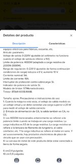

Encontré este que dice 4000w
    197.8 KB · Visitas: 2
    184.7 KB · Visitas: 2
Con un dimmer, para el primario basta con un triac que soporte por lo menos 10A (los normales de 16A van OK.
Para el secundario tal vez puedas usar diodos de alternador de auto o camión...hay que ver cuáles soportan la corriente que necesitás.
Los capacitores te van a salir caros si querés alisar corriente a esa potencia. YO averiguaría si son realmente necesarios.
Edito:
En ese dimmer que me mostrás dice claramente que la potencia para cargas inductivas es un tercio de la nominal para cargas resistivas...y el transformador es principalmente inductivo...
Tal vez funcione o tal vez palme a alta potencia...no queda otra que probar.
