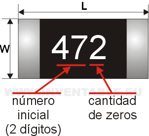

Holaaaaaa, acá adjunto este link con código de lectura de resistores SMD:
En el caso que nos ocupa en este tema (R300), parece ser 0.3 ohms y no 300 ohms. En este circuito este resistor actúa como fusible. Este circuito se alimenta desde 12 Volts, y si consume 9 Watts, demandará 0.75 Amp o 750 mA
Llevas toda la razón. En el comentario puse que me parecía excesivo el valor de 300 ohmios. Después me di cuenta del error, que era de 0.3, como todavía podía editar, pues borré ese párrafo.
