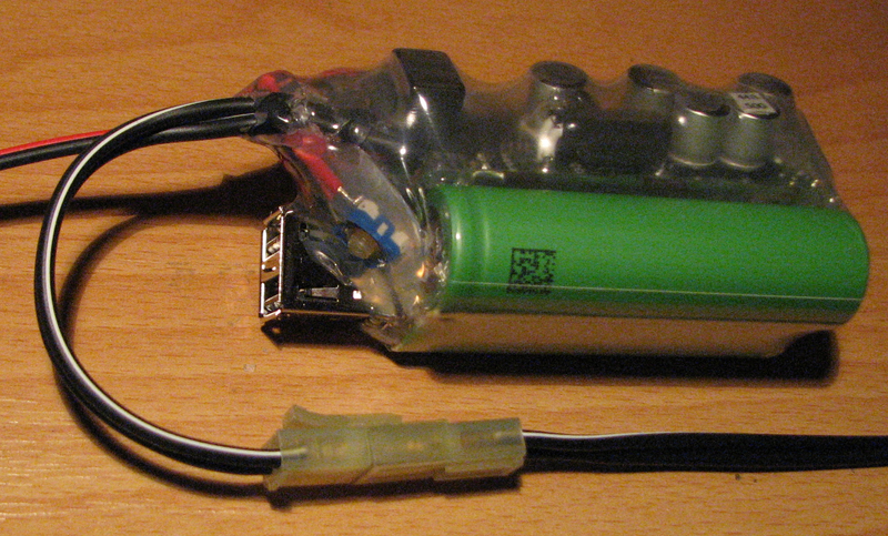

Me gustaría fabricar un cargador USB (salida +5Vcc) alimentado por el buje dinamo de mi bicicleta.
He estado mirando varios proyectos por internet y no encuentro lo que quiero.
La salida del buje dinamo es de 6V, 3W en corriente alterna.
Me gustaría realizar algo similar a esto:
Pero con muchas menos características, quiero decir, no necesito Bluetooth, la visualización por led del estado quizás sería opcional, etc.
En mi investigación he llegado a que un modelo potencial estaría formado por:
Puente rectificador == Diodos SBR --> ¿Me recomendáis algún modelo?
DC/DC == LT3759 --> ¿Conocéis alguno mejor? ¿Debería buscar otra familia?
Pilas --> Había pensado en las LG INR18650 o Samsung INR18650-25R ¿Conocéis alguna mejor?
Me gustaría primero afrontar el problema básico de conversión de AC a DC, y a posteriori ir añadiendo las protecciones y llegado el caso quizás añadir el microcontrolador para monitorizar las tensiones y corrientes.
