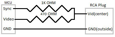

Por ejemplo. Quiero hacer una raya blanca en el centro vertical.
¿Cómo lo hago?
Ahí está la cuestión. Te lo explica arriba pero es un tonstón. Hay que probar y probar. La ventaja que tengo, que me admite PAY y NTSC el TV.
Sólo hay que montar dos resistencias indicado arriba y seguir el esquema indicado en el archivo que puedes descargar.
En esta Wen, no la entiendo mucho, se configura el PAL o el NTSC.
http://xtiming.sourceforge.net/cgi-bin/xtiming.pl
