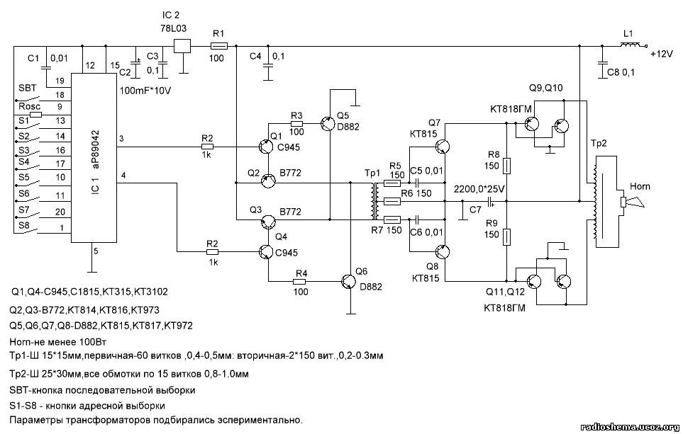

Tengo el Circuito Integrado AP8942A de Aplus. La situación está en que no sé como grabar los sonidos en este pequeño integrado. El circuito que ofrece Aplus en su Hoja de Datos sólo es para la Reproducción de los diversos sonidos grabados. Alguien que pueda ayudarme? por favor :) y gracias ;) ...
http://radioshema.ucoz.org/forum/12-9-1
http://www.aplusinc.com.tw/exec/product.php?mod=show&cid=13&pid=aP8942A&lg=P
