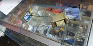

Se dañó el transformador, en el traía un papel sobre las especificaciones y eran estas.. AC 120/230 V 12V ( en el link que proporcioné hay mas datos ) , pero no tengo el amperaje, como puedo saberlo?

Si es una fuente de alimentación externa con 3A o mas(aquí "por grande no peca") sobre 12V te debería funcionar ya que declara 15W x 2 = 30W / 12V = 2.5A
Si es un trasformador interior hay que ver de que tipo es y el tamaño.
El de la derecha es el mio
El de la izquierda es uno 110 5amp, que me estaban ofreciendo.. hace años cuando estuve averiguando precios
Al transformador original le mides la sección de una de sus piernas exteriores , lo multiplicas por dos (con lo que obtienes la sección del núcleo central que es mas difícil de medir) , lo elevas al cuadrado , le restas un 15% y ahí tienes la potencia de ese núcleo.
Potencia dividido por voltaje te da la corriente en Amperes.

Es evidente el menor tamaño del transformador de la izquierda. Muy probablemente se va calentar.
Tu transformador no se ve así muy quemado. Eso transformadores suelen venir dotados de un dispositivo interno de protección: Fusible térmico. Trata de hurgar con cuidado debajo de la cinta aislante. Es muy, pero muy probable que solo sea eso.

Hola! El transformador se calienta sin parar.. al punto que empieza a oler a plastico quemado.. funciona, pero despues de 30segundos, empieza el olor y el se calienta mucho!
respecto al transformador de la izquierda estoy claro que no iba a funcionar por eso, en aquel entonces no lo compre.

¿El transformador se calienta desconectado de la placa?
Osea, sin carga.
Responde eso, pero segun lo que dices que se calienta mucho y huele a quemado, a mi me "huele" que se perdió la aislacion en algun/as espiras del transformador. Mas si lo probaste o lo probaron en un voltaje de red superior al soportado...
Antes de descartar el transformador, mide con cuidado la salida de voltaje, antes que se caliente. ¡¡¡Ojo al medir!!! Puede haber voltaje superior a los 50V entre extremos, y es peligroso

Si, asi es..
Algo con voltaje pudo ser, en mi pais la luz es inestable. . . Subidas y bajadas...
respecto a medir, no puedo medirlo en estos momentos no lo tengo en mi casa, en su momento mi hermano lo hizo (es electricista residencial) y en una tienda de electronica cuando estaba por comprar el repuesto tambien me lo revisaron y me hablaron algo del bobinado.. por eso lo di por perdido y preferi buscar el repuesto pero sin el amperaje no me quise arriesgar..
