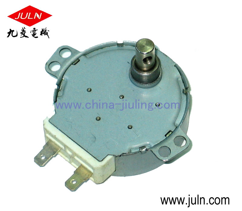

Si prende lá lámpara habria que verificar continuidad de los cables al motor, estos motores se dañan con bastante facilidad
Este es el más común
