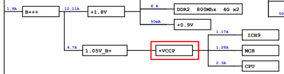

Hola, quisiera pedirles ayuda con la reparación de esta notebook. Esta notebook dv4 tiene el problema que le doy a encender, se enciende por unos 5 segundos el ventilador, las luces de volumen, lector de disco y demás pero no llega a encender la pantalla y se apaga. Tiene la RAM puesta (probé en las dos ranuras o sin RAM y tiene el mismo problema), la pila mide bien y no tiene batería.

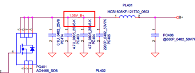

Así que la abrí para comprobar si tenia algún corto que impida que arranque la computadora. Entonces encontré varios capacitores en corto, todos están relacionados con la linea +VCCP. En el diagrama que les adjunto de la placa mother de este equipo (la-4105p) estuve buscando alguna fuente de donde se genere esta tensión +VCCP, pero lo único que conseguí fue que sale de la tensión 1.05V_B+, la cual tampoco encontré algo.
Quisiera entonces preguntarles como podría encontrar donde se genera la tensión +VCCP, que es esta tensión y que puede significar que se encuentre en corto, ya que lo que me preocupa es que esta relacionado con el CPU y podría significar un problema mayor con este.
