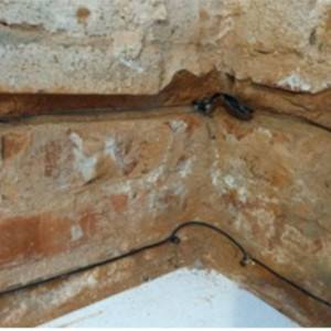

Re: electroósmosis y electroforesis:​
Hola laurent16 ,
Para hacerlo muy simple >>>
Nombre: Untitled-1.bmp Visitas: 5467 Tamaño: 226.9 KB
Por razones prácticas, si desea tomar medidas, monte una barra de corte de tierra clásica entre los dos. (tiene placa de cobre trabada con dos tuercas) se puede encontrar en todas las tiendas de bricolaje.
Las soldaduras se realizan con soplete y estaño que se utiliza para una instalación sanitaria (con núcleo de decapado).
El cable que utilicé es de 2,5 mm2 que pelé con un cúter y luego envolví el tubo de cobre antes de soldarlo.
Es absolutamente necesario que el contacto eléctrico sea duradero, porque entonces queda enterrado en el enlucido de cal y en la pared. Se obtiene un excelente contacto con una soldadura de estaño.
Te aseguro que ese no es el problema.
La principal dificultad es la realización de los agujeros y el tiempo que lleva hacer el famoso cinturón.
¡Buena suerte! A+
