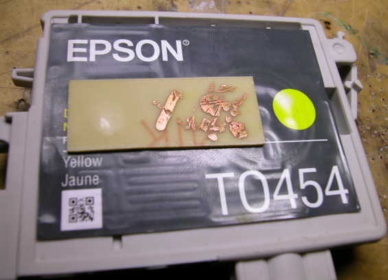

Al parecer el truco esta en las tintas Durabrite:

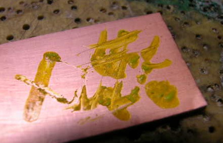

si es un sistema muy interesante para trabajar en proto tipos ya que ahorra varioas pasao de otras formas ded trabajo, bueno como dije hice esta prueba con una epson T25 la compre nueva y la tuve que desarmar al final hize las pruebas y si salia bien el problema era como secar la tinta lo mas rapido posible ya que esta no se secaba en la placa, use timtas durabryte resistentes al agua.
Investigando un poco por la red descubrí que había que calentar la placa antes unos tres minutos ( Una plancha va bien ) luego imprimir y luego volver a calentar otros tres minutos.
Olle y se queda la tinta quieta o se corre...
