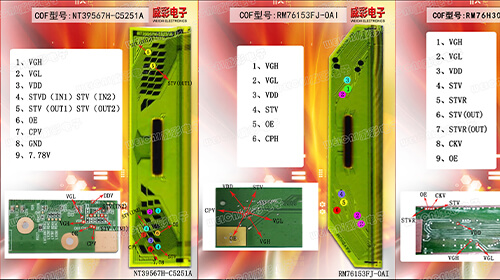

Les proporciono esta información muy importante que he ido recopilando sobre los chip COF (Chip On Film)
O sea, esos pequeños chips que se usan para multiplexar las señales digitales de imagen en los paneles LCD.
No se trata de información sobre cómo funcionan, sino de los puntos de prueba para sus voltajes de operación.
Más que nada se incluyen fotos de los COF laterales que muchas veces llegan a fallar por pistas rotas sobre el vidrio del LCD.
Cuando esto sucede se podrán notar fallas como pantalla en blanco, oscurecimiento progresivo o líneas horizontales de colores, entre otras.
Lo que se suele hacer ante estos casos es, realizar un puente con alambre muy fino desde la tarjeta T-CON hasta el punto que perdió su voltaje en el chip COF.
Esta información les será muy útil cuando necesiten encarar este tipo de fallas en los LCD de los televisores actuales.
