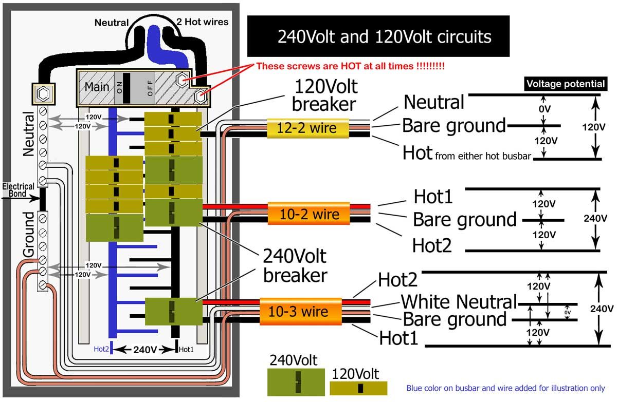

Un cordial saludo ante todo, soy estudiante de electrónica, tengo algunos conocimientos en la electrónica y electricidad. Acabo de comprar una cocina que trabaja en 220v y un horno que trabaja en 110v, soy de venezuela por lo tanto todo el sistema de electricidad de la calle trabaja en 110v.
Ahora bien dispongo de un breaker de dos polos de 50 amp, otro mono polo de 50 amp y cables de electricidad numero 8 (thw 8) y un panel de breaker para energizar la cocina y el horno.
De esta forma elabore un esquema para que tengan idea de como quiero elaborar la conexión de la cocina y el horno. Mi duda es, esta es la forma correcta de energizar estos electrodomésticos?
