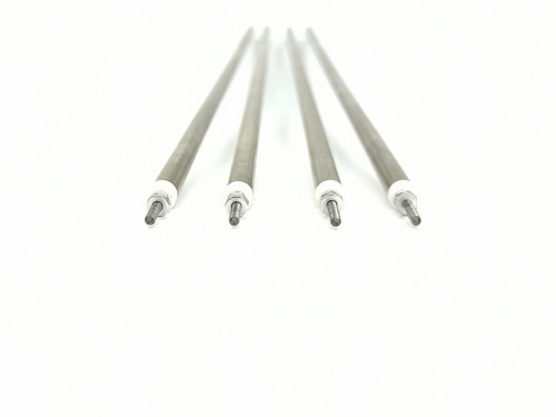

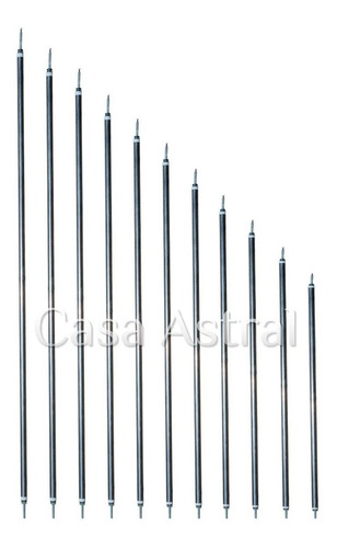

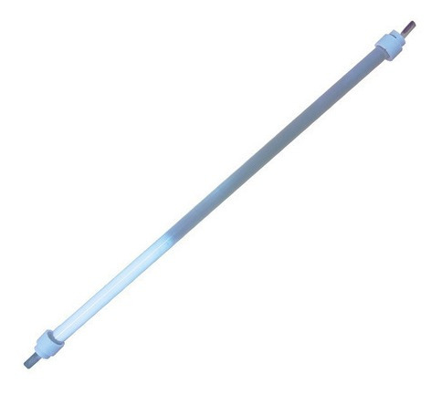

Hola, si el horno tiene dos resistencias que van en paralelo, en general una arriba y otra abajo, ,puedes conectarlas en serie, de esta manera te quedará a 220v- solo que no podras utilizar las resistencias independientemente, siempre funcionaran juntas arriba y abajo.
espero te sirva la idea.
