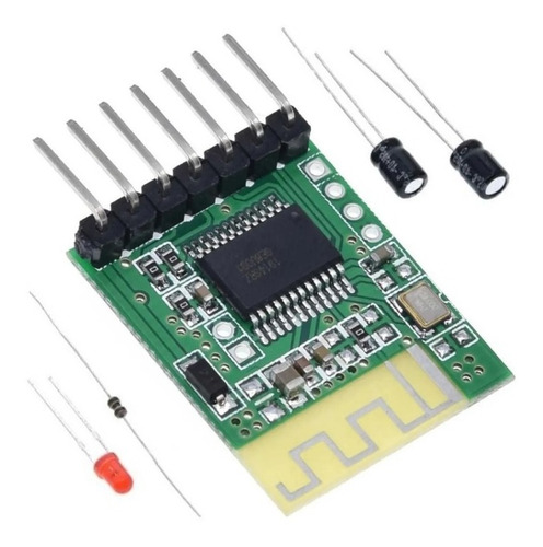

En ML encontré estos dos tipos de módulos con sus respectivas especificaciones, no sabría cuál sea el más conveniente. ¿Alguna opinión?

estas mostrando dos cosas muy distintas, uno es solo el modulo receptor, y el otro es el modulo mas el amplificador, se supone que el amplificador ya lo tenes, o no?
La decisión es tuya, y será según lo que quieras hacer, acá no se habla de calidades, es solo como usarlo
yo he armado varios de estos
Antonio, por lo que da a entender es que quiere un modulo con todas las opción de reproducción o conexión, ese modulo es solo bluethood, sin opción de pendrive, memoria o radio.
