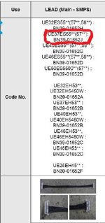

No consigo ninguna fotografía clara de ese cable completo, lo que logro son imágenes de gente que vende despiece de televisores, casi nunca de este, y según he visto en una imagen que no adjunte, pero aquí la pongo
Creo que Samsung se dedica a mover de sitio los cables con cada modelo.
Solo tengo la posición de los cables en el circuito del botón, viene escrita.
