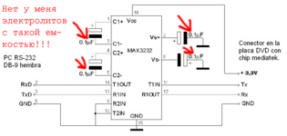

Interface para la reparación de DVD con micros Mediatek
Oye, soy informático y electrónico mi hermana, si lo pido es por algo, estoy bajo un proxy que me limita
y este no lo puedo bajar
Te lo subo acá:
Ejecuta tu antivirus y nunca confíes en EXE sin antes examinarlos....
Adjunto el circuito para comunicar, comprobado por mi y pro varios autores
Adjunto la Demo Board del proceador
Adjunto el MtkTool para la versión 2.48.01
Todos estos archivos bajados de la página que te indiqué y de una conocida pagina rusa remont-aud.net el cual deberías de visitar para más información camarada :D
Y para el que le interese el MTK Remaker para poder configurar o que reconozca los controles Remotos de los DVD player Chinos.
Palabras del autor:
A veces tengo que enfrentarme a este tipo de problemas. Quiero decir, trajeron un reproductor de DVD montado en un procesador MT13X9 y no hay un volcado nativo para él, hay otros adecuados, pero después del firmware el control remoto y más el indicador no funcionan en modo. Descargué el programa de edición MTKReMaker rus creado para procesadores MT desde el sitio web del monitor. Primero debe guardar el volcado de volcado dañado antes de editar, luego abrir el volcado que desea cargar y reemplazar RC_RemoteTab (Unk) con el RC_RemoteTab (Unk) roto y guardarlo. A continuación, puede descargar el volcado en DVD. Después de eso, el DVD acepta los comandos del control remoto.
La lectura del indicador se puede restaurar de la misma manera.
