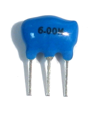

Y otra cosa, por que comparando el pcb de oscarsito con el esquema me surgieron un par de dudas , marque esa conexion en rojo porque creo que esta mal, o es asi. ¿ Le hago caso al esquema o al pcb?
¿ Ese componente que se une a las patas 9 y 10 del integrado, es un cristal o no? y no tiene solo 2 patas? Perdon por mi ignorancia

Lo que pasa es que en el esquematico esta un resonador no un cristal eso es algo de lo que comento en los primeros post, por ejemplo oscar lo hizo con un crystal, yo lo hice con un oscilador y en el esquematico esta con un resonador.
Lo que me queda duda y no me habia fijado es en que no le pusiste capacitores oscar! :eek: y en el datasheet lo marca de 15-33pf (varia segun el crystal).
PD:una capacidad alta de capacitancia le incrementa la estabilidad al oscilador.

Hola ivan, exactamente el pcb que elaboré se adapta a un cristal que era lo que consegui, lo que si, antes de grabar el pic le cambie para que trabaje con cristal y no con oscilador o resonador ( en mensajes anteriores hacia la misma pregunta).
Y referente a los capacitores que mencionas, en la pata del cristal ya me habia dado cuenta despues de terminar de soldar todo, pero mira que ya lo use numerosas veces y no tuve ningun tipo de problemas....de todas formas es cuestion de agregarle al pcb ya elaborado nada mas... ahora lo corrijo y lo subo de nuevo lo que si me gustaria saber como elimino ese archivo para colocar el nuevo el en mensaje nº 1 a quien le tengo que pedir al moderador?
Depende el programa que utilicen (soft)! deberia ser hs/4k-pll .... y cuales son las dudas con la salida dmx que tienen? una es masa, pata 6 data + y pata 7 data - ........todo es cuestion de mirar el esquema del circuito e interpretarlo en el pcb nada mas no tiene secreto lo unico que no esta en el esquema son los capacitores del cristal y el led de power
