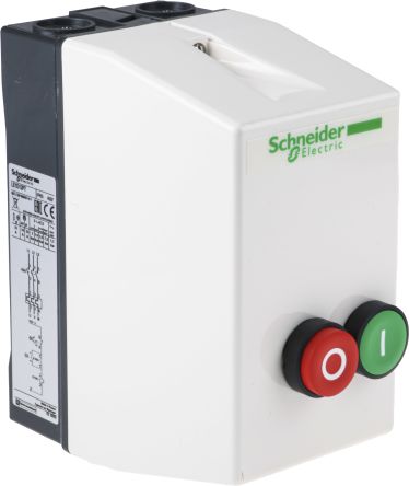

Al ser una máquina industrial, lo normal es hacer un circuito de marcha paro con un contactor o semejante y así le podrás añadir circuitos de seguridad si lo crees conveniente. Esto último sería lo mas adecuado

Lo correcto desde todo punto de vista y por sobre todo la seguridad es manejar el motor con dos pulsadores, uno para encendido y otro para apagarlo, que controlan un contactor que debe estar dentro del armario eléctrico

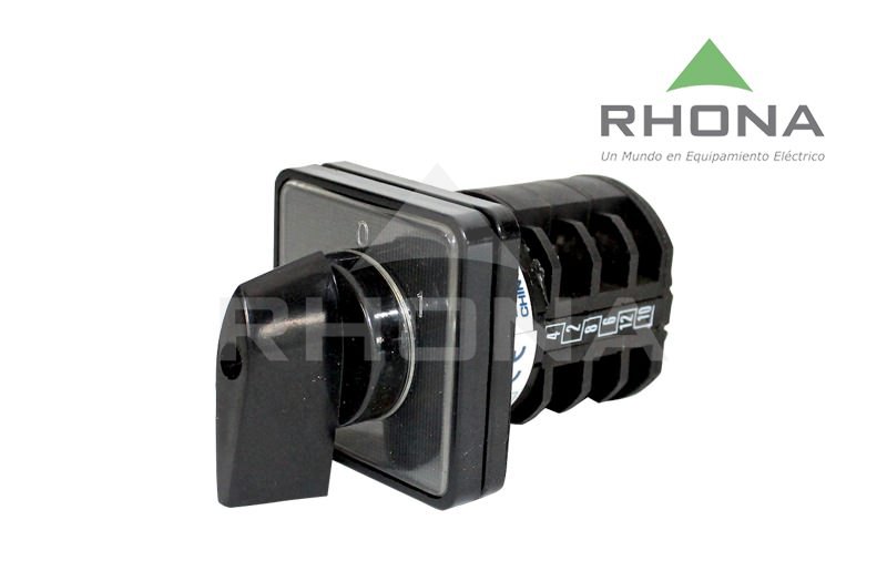

Entonces, si pongo uno de estos, aunque lo tenga que empotrar o montar en una caja, ¿me vale?interruptor-trifasico.jpg
He visto que lo hay de distintos amperios, la bomba para taladrina, tiene 0,9 Kw

pondria un interruptor de tres fases como muestra Pandacba

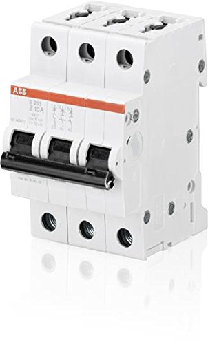

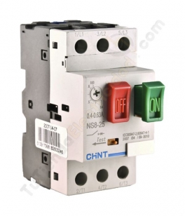

Por lo visto no tienes idea de todo este mundo, lo mas sencillo es un interruptor trifasico y un guarda motor para cada uno de estos. La opción de Scooter es la ideal, los pulsadores y el contactor se configuran para que el contactor quede retenido cuando se activa y el segundo pulsador abre el circuito de la bobina y se desactiva el contactor, S1 y S2 son pulsadores NO llaves.
Por eso puse los elementos y dije que esa es la forma correcta de conectar cualquier motor a una máquina.

Si dado el tamañao de la bomba se pueden poner llaves como las mostradas individualmente, tiene que haber junto a ellos llave térmica, fusibles(altamente aconsejable)
En los contactores se puede agregar los relevos térmicos los cuales se puede ajustar la corriente al igual que en los guarda motores, estos no deben utilizarse como llaves de accionamiento!!!!!
