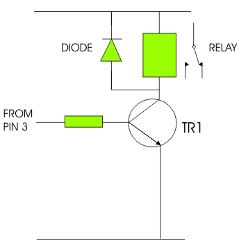

Buenas, estoy tratando de hacer un interruptor para una tensión de 12v que se active mediante la salida de un PIC, tenia pensado usar algún transistor (si puede ser con un encapsulada no muy grande). La corriente que circularía seria entre 1 y 4 A pero desconozco el mundo de los transistores. a ver si alguien me puede recomendar uno para mirar el datasheet :p
Gracias
quiza lo que mas te convenga es un relevador, conectalo de este modo:

Ya había considerado la opción del rele pero el espacio es algo a tener en cuenta, conoceis alguno que sea bastante pequeñito pequeñito?
