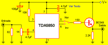

Propongo como forma de amplificación de video, usar el TDA5850, ese IC de Siemens usado antaño en televisores philips a color, permite elevar una señal normalizada de 1Vpp a un nivel mayor, de forma lineal. Yo he armado varios amplificadores de este tipo con éxito... eso si, hay que armar el amplificador en una PCB donde no haya pistas largas y añadiendo condensadores de desacoplo.
Cuento una anécdota, ese IC permite invertir los sincronismos de la señal de video compuesta, en latinoamérica era muy común, en los 90, invertir la señal de video en los canales de cable para evitar el pirateo y que la TV no mostrara nada, pues los pulsos de sincronismo estaban invertidos. Con ese IC se puede "codificar" o "decodificar" la señal invertida aunque una vez "decodificada" era conveniente pasar la señal de video por un TBC o corrector de la base de tiempos para regenerar correctamente los pulsos de sincronismo.
