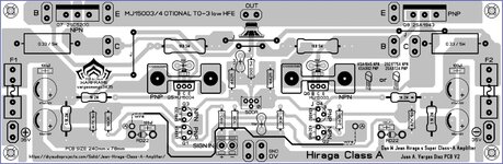

amplificador clase "A" de 58 watts al maximo unos 150 watts total osea 90 watts de disipacion y lo mas interezante su transformador es de 25 0 25 500 VA que se pueden usar de 24 los de dicroica de 12 volts que son comerciales serie paralelo y listo por eso yo lo voy a armar tengo dos de 700 va de 24
este proyecto no es mio lo saque de esta pagina http://diyaudioprojects.com/Solid/Jean-Hiraga-Class-A-Amplifier/ solo lo ordene un poco costo aproximado sin trafo u$s 75 los electroliticos de la fuente a buscar usados muyyyy caros

bueno aca les dejo todo lo que recopile para este proyecto creo que esta bastante completo para alguien que lo quiera hacer
como la fuente lleva 1.2 faradio puse un multiplicador de capacidad que me recomendaron aca
un protector de parlantes que es el que me parecio mas simple de lo que vi

Hola, aca dejo mi aporte de Jean Hiraga's Class A básicamente un PCB nuevo diseño nuevo de este año le agregue bastantes opciones en el sentido de los transistores drivers y diferentes tamaños de resistencias quiro dejarlo aca por si acaso pierdo los archivos pues pueda recuperarlos de aca como archivo salvados, nota todavia no lo he montado so es una PCB prototipo, los archivos que agregue uno son los gerbers y el otro el archivo de Sprint Layout 6 ya una persona lo va a tratar espero le salga bien, por lo de el covid-19 todos se me atrasa aca en Puerto Rico so lo mas que puedo hace es solo esperar que esto se normalice un poco bueno lo dejo pero si ven algún error me avisan no soy perfecto oh! y abajo este el enlace de explicación de la PCB Jean Hiraga Clase A video final enlace de descarga "prototipo"

Un enlace que podría servir como alternativa al Hiraga (sin que pretenda ser como el de Hiraga), ya que es imposible construirlo con los transistores originales con los que ha sido concebido y por lo que su autor buscó intencionalmente un perfil determinado de distorsión con el incremento de potencia (distorsión suave).
Notas sobre la concepción del amplificador original:
si estube pensando en eso a lo mas seguro es que los valores de resistencias deben cambiar segun el transistor de señal posiblemente funciona pero no como los semiconductores originales y también hay que "match them" bien voy a leer el articulo a ver que puedo hacer
