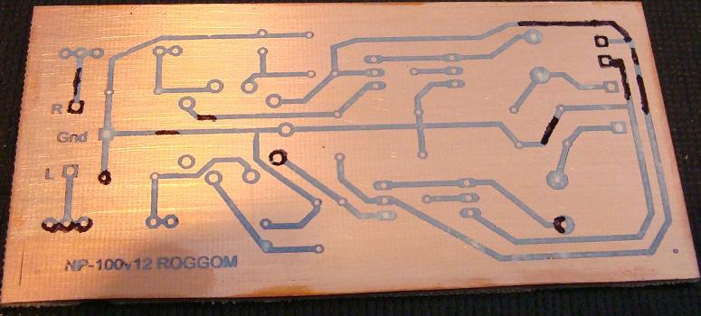

Una vista de la placa del diseño original

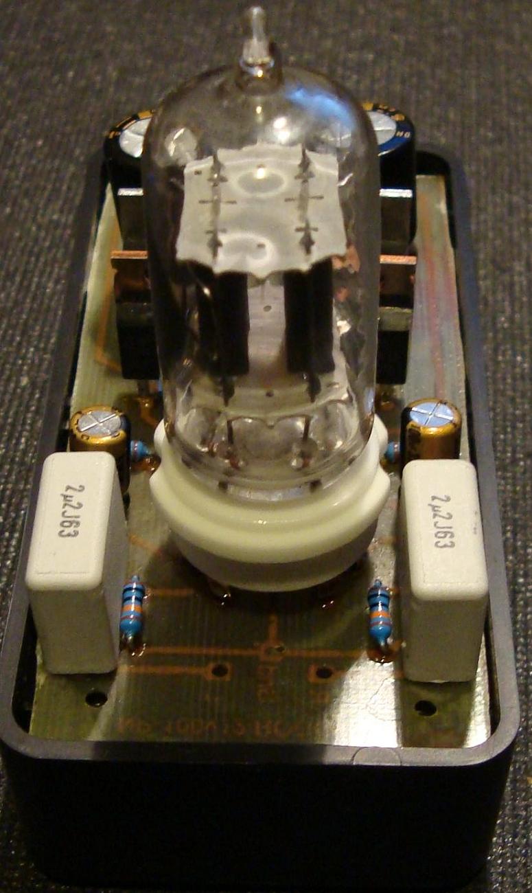

AH!! otra cosita !! el 317 y el IRF realmente calientan ?? porque veo que el compañero extrapalapaquete le puso disipador pero el yanqui de la pagina no !! entonces...........?
Hola cuervokbza; que si puedes conectar una guitarra no creo, dispositivo de audio como un mp3 si, yo lo uso con mi laptop (me es mas practico un pote y ademas con efecto de valvula) lo de la tostadora con la valvula basta :LOL: y los semiconductores si calientan mejor con disipador y aumentar la vida de estos componentes que comprar nuevos a cada rato; como proyecto de principiante es bueno el mio esta en proceso de rediseño cuando este terminado subo fotos.
