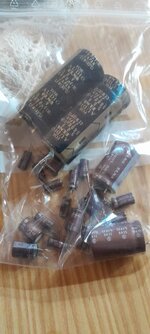

Cambio los 3 que me dejé sin cambiar de la pcb frontal, los dejé sin cambiar para ir descartando, por eso fui poco a poco y midiendo el valor de cada uno de los condensadores.
Estos 3 tienen polaridad, están marcados símbolo + y franja oscura, y doy por terminado este equipo que esta funcionando bien.
Llevo toda la semana sin ningún problema en su funcionamiento.
Doy por finalizada la reparación de esta Kenwood A58. Condensadores cambiados y funcionando toda la semana sin problemas.
Agradecer la ayuda o empujón que me brindaron todos aquí con este amplificador. He querido mandar este mensaje a todos/as para que sepan que este equipo está funcionando a 💯.
He quitado y puesto más tornillos y condensadores que pelo tengo en la cabeza 😂.
Ahora toca disfrutarlo...... ¡otro salvado!
Un saludo.
Aquí están todos los acusados y encarcelados por el jurado. Y creo que falta alguno que me dejé por algún cajón 😂.
