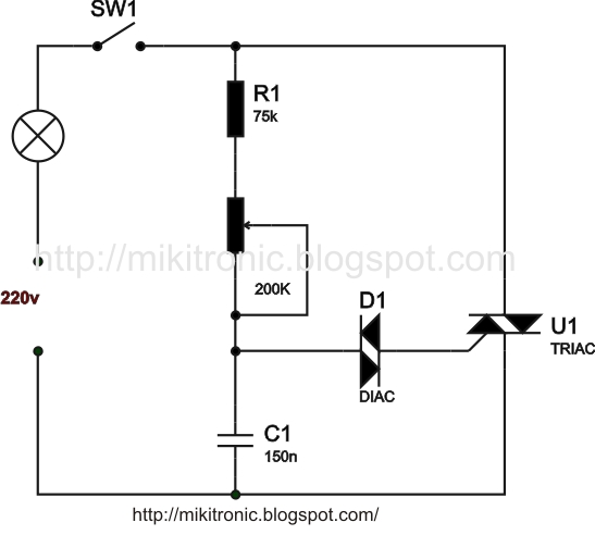

En los tipicos circuitos dimmer con triac que hay, la carga va en serie con la alimentacion asi que a tu circuito impreso solo tendras que conectarle dos cables, como este por ejemplo donde van conectados a los dos anodos del triac:
http://www.electronicabasic.260mb.net/Dimmer.gif
Coge tu circuito impreso, intenta sacarle el esquema, busca el datasheet de tu triac e identifica las terminales de sus anodos, aunque no es necesario ya que el gate del triac ira conectado al diac y por lo tanto los otros dos terminales del triac seran los anodos.
Buenas, como estamos hablando de una lámpara, tenemos dos cables de entrada y dos cables de la bombilla. O sea que tenemos cuatro cables.
Un cable de red al nodo (circulo) en la unión del condensador y el triac.
Otro cable de red a la "isla" con dos agujeros.
Un cable de la bombilla a la isla con uno de red, sin mas.(sólo los dos cables)
El otro cable de la bombilla al interruptor del potenciómetro.
Ya estaba claro en el mensaje de Pandacba.(y)
La "isla" con dos agujeros estaría entre el punto de 220V superior y la bombilla.
