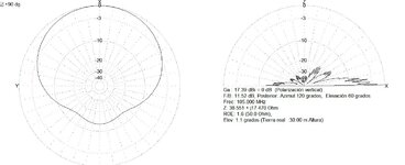

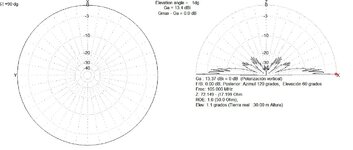

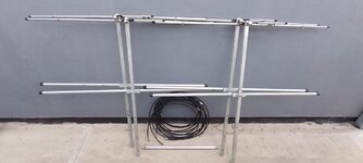

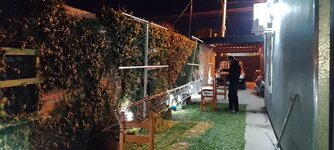

Hola!, yo hace unas semanas instale una formación de 4 dipolos con reflector.
El escenario, la radio esta a las afueras de la ciudad y se necesitaba concentrar la señal hacia el centro de la misma y no tan hacia atrás.
Se podría jugar con la distancia del dipolo a la torre, pero te vas a volver loco con el ajuste ya que la SWR varia y hay que reajustar el gamma del dipolo.
Te adjunto la simulación de los 4 dipolos con y sin reflector.
Los resultados, mas que satisfactorios

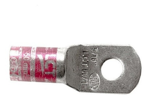

Buenas a todos los que forman parte de este foro. Tengo una consulta respecto al conector uhf hembra de los dipolos. Se puede poner un UHF hembra con pin central a rosca con algun terminal de conexión? No pierde ohmeajes impedancia ? Pienso usarlo con un pedazo de rg213 pero me surge esa duda. Desde ya agradezco sus opiniones y consejos. Saludos cordiales.
Hola caro Don yamilo12 , a principio no pasa nada , pero lo que NO me gusta en nada es lo terminal, ese hecho en aluminio.
Ustedes tendrias que "crimpar" lo vivo del cable RG213 en ese terminal una ves que el es hecho en aluminio y asi no es possible hacer soldaduras de plomo/estaño @ 40/60% .
Yo personalmente buscaria por otro terminal si possible hecho en Cubre estañado , ese SI acepta perfectamente soldadudas de plomo/estaño@ 40/60% y despues de todo armado cobriria muy bien con cinta vulcanizada para protejer contra possibles aguas de lluvia que con lo tienpo sulfataria las conecciones .
