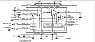

Ahora la pregunt del millon , y mi duda es .... el capacitor de Bootstrap lo modifique a fin de darle mas graves (segun la sugerencia del datasheet), y note que tomo mas "vividez" .
Por lo poco que encontre acerca del capacitor bootstrap en la web siempre hablan acerca de que introduce realimentacion positiva. Y repito y vengo del mundo de las valvulas para instrumento , esos circuitos que manejan cierto grado de "picante" y no tanta linealidad.
Pues bien luego de modificar ese capacitor (conectado entre pin 6 y 12) lo pase de 22Mf a 470 Mf , logre no solo mas graves, sino tambien ese sonido mas picante , sacandolo de la "absoluta linealidad de transistor" ( lo cual me sonaba a "seco" repito ). Me parecio que perdio la excesiva realimentacion negativa para lo que busco. Por deduccion intuyo que agrege realimentacion positiva.

!Lo capacitor de "boostrap" NO lo veo como una realimentación positiva y si un recurso para si obtener una tensión positiva major do que lo proprio +Vcc para puder polarizar adecuadamente la Base del transistor superior y lograr saturar ese mejor !

El bootstrap no agrega realimentación de ninguna forma. Solo configura la carga del VAS como una pseudo-fuente de corriente constante para linealizar su operación.
PD-1: Subí el esquema que estás utilizando, por que tocar el capacitor de bootstrap no es lo unico que hay que hacer para extender el rango de operación en baja frecuencia.

Ok. Usá 47uF en el capacitor de bootstrap y 47uF en C2, por que tocando solo el bootstrap no terminás de abrir el ancho de banda en forma correcta.
Respecto a la conexion a la salida pin14...lo unico que entendi en el datasheet es que lo da como una opcion segun la aplicacion de uso que quiera...no da precisiones acerca de como usarlo. La verdad para no meter la pata , consulto aca por si alguno sabe algo mas acerca de este uso del bootstrap.

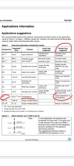

Dr. Zoidberg ... si tambien lo lei, y no me dice nada .... mi pobre ingles , me dice traducido ...​
"...Para proposito de compatibilidad con otros dispositivos de la familia (supongo TDA) el cap bootstrap puede ser conectado ... bla bla bla ...lo que dije anteriormente. ....Luego habla de de de los voltajes maximos cuando esta conectado desde el 6 al 14 y del 6 al 12 ..."

Este cuadro del datasheet...explica el proposito de ese capacitor
Dice clarito ...proposito...Bootstrapping
Luego dice ..si se utiliza un valor mas pequeño en capacidad se degrada la señal de frecuencias bajas (graves)
Por lo tanto estan incluidos dos conceptos que son mis dudas
-bootstrapping
-aumento o dismunicion de graves
