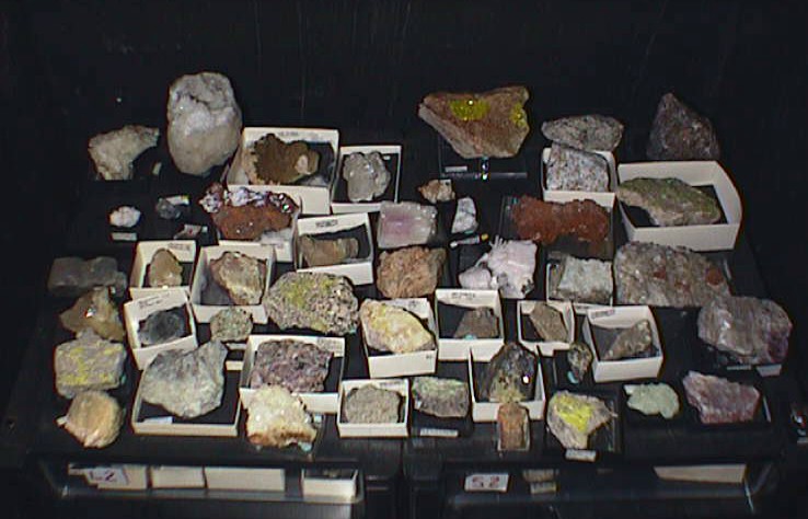

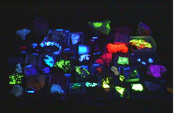

Estos rayos se usan para desinfección de material blando como plástico por ejemplo, son bactericidas, también se los usa en acuarios para desinfectar el agua y como lamparas insecticidas y en electrónica para los PCB. Otra particularidad muy interesante de ellos es el hacer fluorescer a minerales
A la luz del dia
Al UV corto
