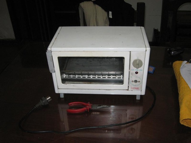

Cámara de esterilización por rayos UV
Este último tiempo he estado trabajando en una pequeña cámara de esterilización por UV corto utilizando los tubos interiores de las lámparas de alumbrado y balastros electrónicos de lámparas de bajo consumo.
He puesto 2 tubos y dos balastros, mas o menos el consumo total del sistema es de 25 a 30 W, ya comenté como conectar y conseguir estos tubos en http://anajesusa.wordpress.com/2011/01/29/lmparas-uv-de-onda-corta-de-bajo-costo/
El montaje deja bastante que desear ya que no pude conseguir algún microondas quemado para usar el gabinete y el sistema de reloj, que sería optimo para este trabajo.
Conseguí una vieja caja de una fuente para estereo de auto y recubrí el interior con papel de aluminio y además le hice una puerta (horrible) bueno era para probar je je.
Las lámparas para llegar a trabajar en su régimen necesitan algunos minutos asi que no se puede hacer un cálculo lineal de exposición J/m2.
La caja con su puerta (fea fea)
Al interior lo recubrí con papel aluminio para aprovechar la luz reflejada. Pueden verse los dos balastros electrónicos a la derecha y los tubos a la izquierda
Los tubos de cuarzo recuperados de las lámparas de alumbrado
El interior de la cámara

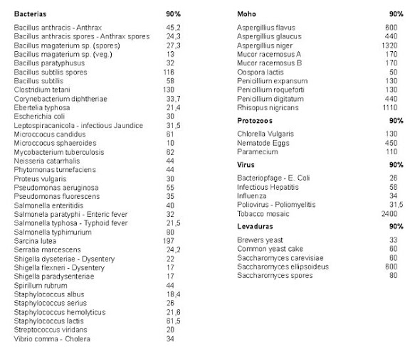

Para las pruebas tomé una cepa de E. coli que según la siguiente tabla requiere de 30 J/m2 para ser eliminada, el mínimo tiempo para que no desarrolle nada en un medio inoculado con la bacteria fue de 15 minutos en la cámara autoconstruída, en este momento hago pruebas con un bacilo esporulado cuya identificación todavía no conozco, pero parece ser un Bacilus subtilis, en breve tendré confirmación de esto, por el momento ya va aguantando mas de 20 minutos
Esta imagen muestra que no hay desarrollo de coli y si los esporulados desarrollaron mas o menos bien, esta es la cápsula expuesta por 15 minutos
Ya contaré más cuando logre fritar a los extremotolerantes.
