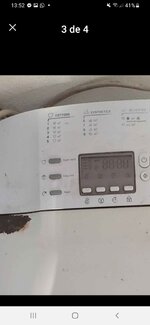

Hola. Estoy preparando un lavarropas Ariston AVTF 129 que cuando presiono la tecla de inicio en posiciona en modo DEMO. Intento sacarlo presionando la tecla inicio por más de 3 segundos sale y cuando presiono para que comience un lavado se vuelve a poner en modo DEMO. Alguien puede ayudarme para encontrar la falla? Gracias
    192.4 KB · Visitas: 6
El presionar por 3 segundos la tecla Start ¿ es el modo de sacar el demo en este lavarropas?
Lo pregunto porque desconozco el modelo, pero basándome en experiencias similares de otros aparatos, yo revisaría los pulsadores, especialmente el de Start/Reset y el botón de bloqueo de teclas. Si estos están con alguna resistencia o fugas en sus contactos, el micro mal interpreta las ordenes o las confunde.
